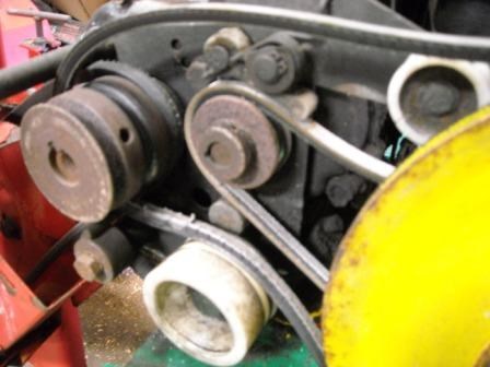

Klaus Lundstedt 2622 4780 18-04-2013 17:00 Hej. Her er hvad du kommer ind til. (der stod søreme een derude) mvh varmetossen
Sniffer Trådstarter 1647 4440 18-04-2013 21:42 Genialt med et billede oveni de gode forklaringer - takker. Sniffer
Sniffer Trådstarter 1647 4440 26-04-2013 16:16 Nå, min ligner ikke helt, men har fundet ud af, at den har gnasket de to nylontandhjul som er til bak, så de skal jeg ha' købt hjem og skiftet. Egentlig dejligt med reservedelslister med numre, så går man da ikke helt galt i byen. Hov - gnasket og gnasket - de var også meget smeltede, men hvorfor bruger man mon nylon hvis maskinen bliver så varm og det gør den jo. Fabrikanter er da underlige.. Sniffer
