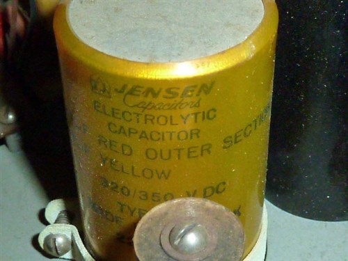

Jeg skal bruge en kondensator på 48uf og 350volt. Har søgt nettet tyndt.
Men kan man ikke ligesom med modstande parallelforbinde dem?
Jeg har fundet nogle på 22uf. To af dem forbundet giver 44uf, hvilket er tæt på 48uf.
Kan det lade sig gøre eller er det en dårlig løsning?

De skal erstatte en DC kondensator.
Der står 48uf for rød indre sektion og 48uf gul. Den har tre ben. Et rødt markeret og et gult markeret. Det tredie går jeg ud fra er minus og de er parallelforbundne indeni. Går ud fra det er to kondensatorer i een.
Det bedste ville naturligvis være at finde en magen til. Men har ikke set den slags før.
Prøv at ringe til Jensen Capacitors i Brøndby, jeg mener de tidligere lavede den slags doppelttyper.

ok, de eksisterer endnu.
Det er netop jensen kondensatorer der sidder i.
