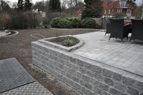

Hvordan laver jeg kanten på den hævet fliseterrasse? Har lige lånt et billede fra nettet. Er der støbt sokkel/fundament, er der jern i sådan en kant eller er det bare limet. Min terrasse skal dog kun være ca 30 cm i højden.

Det billede du viser, er der næste sikkert lavet et fundament et stykke ned i jorden.
man kan se at stenene er muret sammen, og måske er der oveni købet støbt en "mur" på indersiden...
jeg ville helt sikkert lave et fundament af nogle blokke, beton og jern, da det ville være pokkers ærgerligt at skulle starte forfra om et par år
