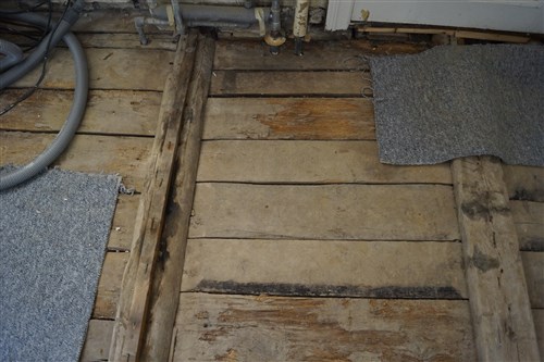

Må man godt støbe nyt beton gulv oven på gamle loftsbjælker i en over 100år gammel etage ejendom?. Der er 4 bjælker med cirka 130cm i mellem dem. Mellem bjælkerne sider der bræder ind i et spor. Mange af bræderne er meget rådne og der har været borebille eller ligende i mange af dem. Beton laget bliver max 12cm tyk de tykkeste steder, men oven på bjælkerne kun få cm. Der har været snak om at der skal rivenet i som armering.
Under de bræder der ligger i mellem er der kun gipsplade som danner loft for kælderen under.
Kan dette godkendes som en holdbar løsning efter danske regler og love?
Jeg bor til leje og det er ikke mig selv der har valgt løsningen til vores nye gulv men syntes det lyder noget tvivlsomt, eller er det bare mig?

Der ud over kommer der ingen varme af nogen art i det køkken rum. Hverken radiator eller gulv varme. På trods af rummet har dør ud til en uopvarmet utæt gammel opgang.
