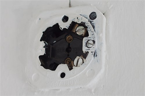

Jeg er flyttet i rækkehus hvor der eksisterer et gammelt lampeudtag, formentlig fra 1970'erne.
Normalt kan jeg sagten selv tilslutte lamper til udtag, men denne er svær at greje.
Jeg kan ikke umiddelbart finde den klemme hvori kobbertråden skal sættes fast.
Er der nogen der kender denne?
Det er de to klemmer med de store skruer - du sætter ledningen ind under skruen og skruer den fast.
Hjemmebrygger af specialøl og vin " Bjergbryg
Okay, så den skall ikke ind mellem kobberklemmen og basen, men mellem skruen og klemmen?
Jeps :-)
Tusind tak
Nu er de klemt fast og der er lys i pæren
Mange tak for hjælpen og de hurtige svar
