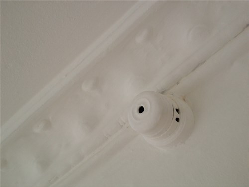

Hej.
Jeg har overtaget en gammel lejlighed hvor et af lampeudtagene er et jeg aldrig har set før, og jeg kan ikke regne ud hvordan jeg åbner det så jeg kan tilslutte lampen. Det sidder godt fast og jeg kan ikke regne ud om jeg skal dreje det løst, prøve at klikke det løs med en skruetrækker eller hvad.

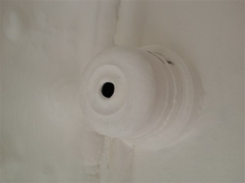

Som det ses på billedet er der også nogle små huller ind i siden, men der er umiddelbart ikke nogle skruer eller noget der der kan løsnes. Der er ikke rigtigt noget der giver sig når jeg prøve at volde den, men det er også svært når jeg ikke ved hvordan den skal af...
På forhånd tak.
Mvh Rasmus
Det ligner dette.
Klik for stort foto.......© frou-frou.dk
Hvis det er den samme skal den skrues af, men malingen gør det nok svært så prøv at skære rundt i samlingen mellem den inderste og yderste del.
Tusind tak, den skulle bare have godt med power så kunne jeg skrue den løs...
