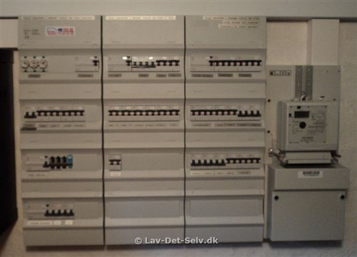

Jeg syntes nu det lyder som en fin opsætning for jeg har selv noget lignende.. Dog bare lidt større   Men jeg har også et lidt større hus..
Ex. har jeg 22 lys grp. - 4 hpfi + 2 i garagen (en til udelys og en til selve garagen) og 3 - 4 16 amp. 3+1N grp...
Prøv at se her hvordan det også kan se ud
http://www.lav-det-selv.dk/portals/...101452.JPG
Med venlig GDS hilsen Mads
