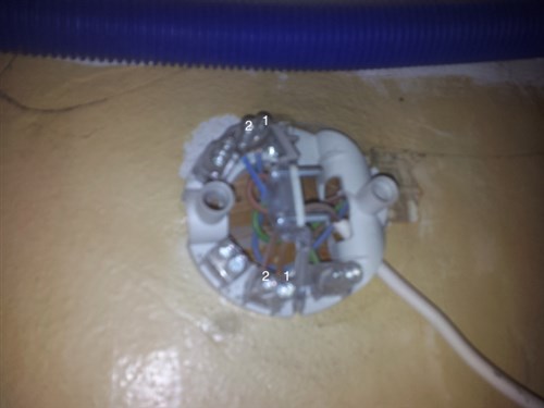

Jeg har i dag installeret en udsugning i mit badeværelse, og er i den fobindelse kommet i tvivl om jeg har gjort det rigtigt/forsvarligt. Jeg håber derfor på lidt hjælp fra en el-kyndig person.
Jeg beklager billedets kvalitet, men tilslutningen er i et sænket loft, så det var meget svært at komme til. Billedet er taget før jeg tilsluttede udsugningen.
Det der er markeret med "1", er selve strømtilslutningerne. Dem med "2" er lyset i badeværelset. Jeg har nu monteret udsugningen i de to 2'ere, så der nu er to kabler i 2'erne. Er det helt ude i skoven? Jeg havde svært ved at se hvad jeg ellers skulle have gjort. Selve udsugningen virker perfekt og helt efter hensigten. Jeg er bare bekymret for at installationen måske er brandfarlig eller noget i den stil.
