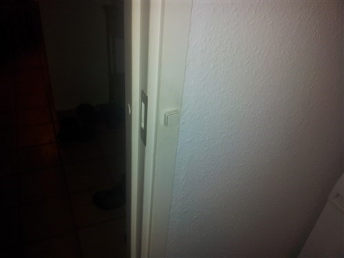

Hej, mine forældre har dette elsystem.
Ved I, om man kan omkode det, så afbrydere virker på andre lampesteder end de gør nu?
vh sælbyggårn<img src="/Portals/0/activeforums_Attach/20130328_184211.jpg" border="0" class="afimg" />

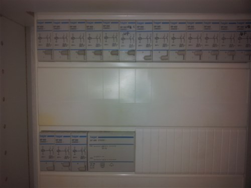

<img src="/Portals/0/activeforums_Attach/20130328_184229.jpg" border="0" class="afimg" />
det burde man kunne men kræver nan bruger lidt tid på og sætte sig ind i det
Kan man kode det, eller skal man bytteom på enheder i panelet?
for mig at se er det et simpelt kiprelæ system med 12 v afbryder kreds, alt er hårdtfortrådet, så skal der ændres skal der flyttes ledninger.
det er ikke umuligt, men man skal sørge for at mærke kablerne op som man afmontere og flytter.
et lternativ ville være at få systemet skiftet ud med IHC eller andet intilligent hus styring, så vil det fremover kunne ændres via pc. men det koster self nogle kr.

ja det kan laves :-
Ok, mange tak for hjælpen, jeg må vist hellere sætte en elektriker på det.
Som Gert siger, kunne du overveje en IHC, som giver dig mulighed for at ændre tændinger via computeren. dette kan du så selv gøre, efter at du er blevet sat ind i programmet, du vil bla også have mulighed for at kune styre dit hus via en ipad eller iphone hvis controlleren kobles op til internettet, det koster lidt penge, men er absolut muligt med den installation du har.. men at få en elektriker til at lave om på tændingerne, burde ikke tage lang tid.
