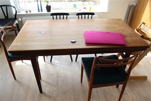

Jeg har erhvervet mig et lille "projekt" på Lauritz, som jeg godt kunne bruge nogle gode inputs til at komme igang med. Bordet har en række skade, som jeg godt kunne tænke mig at udbedre i større eller mindre grad. Men frem for alt trænger bordet til en generel opfriskning.
Det er af teak; fladen på bordpladen er finer, mens kanterne er massive.
Nedenfor har I et par billeder med bordet og skaderne. Jeg håbet, at I kan hjælpe mig med svar på følgende spørgsmål:

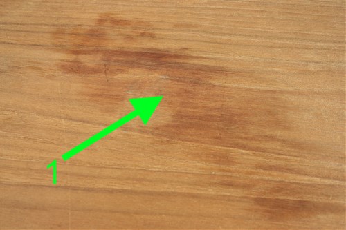

2) Hvordan fjerner jeg olie- / fedtpletten på markeret med nr. 1 på billedet nedenfor?

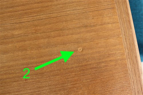

3) Hvordan udbedres mindre trykmærker / ridser på bordpladen (nr. 2 på billedet nedenfor)? Jeg har læst et andet sted, at man kan pensle med lunken vand for at få træet til at rejse sig.

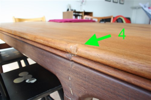

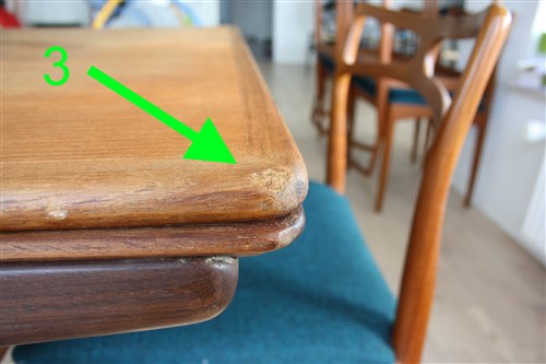

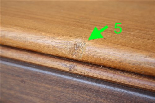

4) Hvordan udbedres skrammerne markeret med nr. 3-5 på billederne? Jeg overvejer at forsøge med at styge på nr. 4 og 5 med et dampstrygejern.

Ikke lige gode forslag til smukkeseringen, men pas på med at slibe på fineren.
Hvis det har været sleben ned før, (det er jo ikke nemt at vide, hvad tidligere ejere har bedrevet),kan fineren være meget tynd. (egne dårlige erfaringer)
Osse her!
Har set et lignende bord ødelagt ved gennemslibning.
Dog således at et bord af den kvalitet og måske alder, kan forventes at have en rimelig tyk finer!
Det bedste er faktisk at bruge en zieklinge.
I øvrigt ros for et velformuleret, -fotodokumenteret og idetheletraget -kommunikeret spørgsmål! :o)
