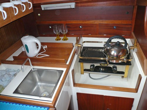

Herunder et billede, som desværre ikke er min båd, men den samme model.
Jeg skal male alt det hvide i kabyssen og meget af det virker til at være metalplade, der er hvidlakeret.
På billedet kan man se, hvor fint blankt det er på den lodrette flade.
Hvordan maler man sådan noget, så det får det rette metallakerede look uden penselspor etc?

Det kan sagtens lade sig gøre at larkerer med pensel uden at det kan ses, det er kun et spørgsmål om teknik, lakker skal ikke tværes på men trækkes med lange strøg uden at man trykker på penselen. En meget vigtig detalje er at man aldrig vender retningen medens penselen røre ved lakken. Det har en hel del at sige hvilken pensel man bruger, den skal være specielt til lak arbejde, og så skal lakken / malingen påføres i mange tynde lag med mellem slibning for hvert lag.
