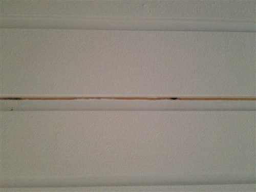

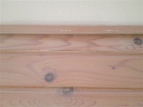

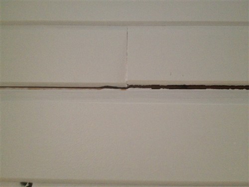

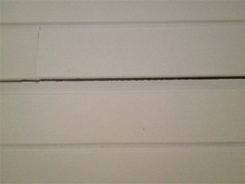

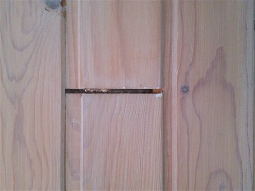

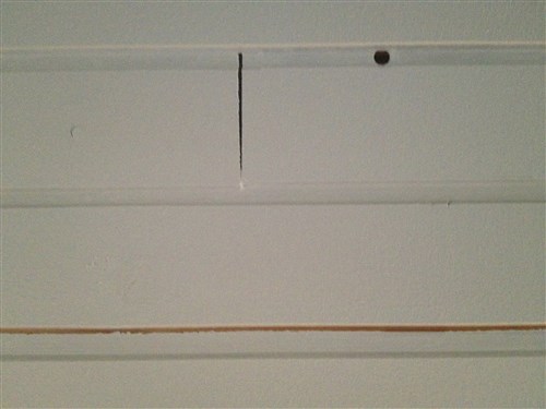

Vi flyttede ind et 1 1/2 plans hus i 2011 som er fra 1983. Der har været en del storme siden vi flyttede ind og loftet på førstesalen er blevet værre med tiden. Se billederne. Er det helt normalt at loftbrædderne forskubber sig på den måde?

De har simpelthen trukket sig pga. svingende fugt vil jeg tro, så er de her gennem vinteren tørret godt ud, hvilket gør dækkebredden mindre.
Men kan der være en årsag til det kun er på 1st? I stuen er det super pænt.
Med venlig hilsen Kasper Birk
Umiddelbart ikke, udover i måske har haft en højere luftfugtighed deroppe, pga. damspærre.
Men tvivl på det er pga. stormvej at det har trukket sig både på langs og sidevejrs som kan ses på billederne.
Det er svind ikke så meget tvivl om det, træ svinder mindst i længde-retningen og mest i bredden.
Træ svinder lidt forskelligt, afhængigt af hvordan træet er skåret op på savværket.
