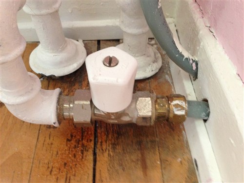

Hej, har købt et hus for et års tid siden hvor der i badeværelse er lavet noget gulvvarme, som vist er lidt hjemmelavet, men det har nu virket fint.
Sagen er at det nu ikke helt spiller, og i værelset ved siden af sidder fremløb og retur, hvor der på returen sidder en termostat i en lidt old'school udgave ;o)...
Kan nogle hjælpe med logikken i denne termostat, skal den skrues op eller ned for at lave gulvet varmere ?

Det er ikke en termostat.
Ok, nåmen, er der nogle der kan forklare hvordan denne "dims" så ter sig, i forhold til den sidder på returen ?
Mvh.
Kim
Det er en gammeldags reguleringsventil for radiatorer, uden nogen form for termostat.
Når du drejer med uret bliver den lukket, og modsat uret for åbning.
Ved at skrue den hvide top af kan du muligvis ændre indstillingsområdet.
Hvad er det for slanger der kommer inde fra gulvvarmen, det ligner almindelig grøn haveslange ? !
Hvis det er grøn haveslange har den tidligere ejer et stort problem!

kan sådan en fætter sætte sig fast? Jeg har den på en radiator i kælderen, men uanset hvor meget jeg drejer til den ene eller anden side, bliver radiatoren aldrig varm.
Er der mulighed for at gøre noget ved det? Fik skruet "håndtaget" af men der var ikke noget nedenunder som jeg kunne fikse... Hjælp....
