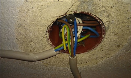

Åben lampeudtag Wowjoey 81 6500 24-03-2013 09:53 Hej. Man har lavet en installation ved at at trække kabler ud fra et lampeudtag. Hvordan lukker jeg det? Aase's Kræmmermarked 12 svar 1 2 › » Følg tråden Annonce Annonce Annonce
elmichael 249 5792 24-03-2013 10:42 Det gør du med en clipsrosette http://www.greenline.dk/Lauritz-Knudsen-FUGA-1/LK-Fuga-Lampeudtag-10/LK-Fuga-Clipsroset-3035 Det fikser jeg...
Wowjoey Trådstarter 81 6500 24-03-2013 13:20 Klipper jeg så bare hul til kablerne? Aase's Kræmmermarked
je__ns 8514 0 24-03-2013 13:47 Ja du klipper, et par rundinger så kablerne kan være der. Jeg er dog i tvivl, om det er lovligt, når det er en fast installation, med "stive" kabler?
Wowjoey Trådstarter 81 6500 25-03-2013 08:56 Jeg er dog i tvivl, om det er lovligt, når det er en fast installation, med "stive" kabler? Det er også det jeg selv er i tvivl om :-) Aase's Kræmmermarked

InstallationsTeknik 10 4500 26-03-2013 23:06 Det som du gør Trådstarter er at du sætter en clipsroset, også køre kablerne ind i den. Det må du godt. Jeg har uddannelse som Elektriker, med speciale i Installations Teknik. Jeg er på vej til at sælge elartikler. Artikel omkring hp blækpatroner. Har du overvejet at købe gardiner her?
je__ns 8514 0 27-03-2013 06:24 Skrevet af InstallationsTeknik på 26 mar 2013 23:06 Det som du gør Trådstarter er at du sætter en clipsroset, også køre kablerne ind i den. Det må du godt. Ok Jeg var bare i tvivl om det var lovligt, når de to kapler, er til den faste instalation.
Wowjoey Trådstarter 81 6500 27-03-2013 08:17 Skrevet af InstallationsTeknik på 26 mar 2013 23:06 Det som du gør Trådstarter er at du sætter en clipsroset, også køre kablerne ind i den. Det må du godt. Takker :-) Aase's Kræmmermarked
InstallationsTeknik 10 4500 27-03-2013 08:38 Nu har jeg ikke set installationen, men det HELT rigtige er selvfølgelig at få fjernet de to stærkstrømskabler få dem lagt rigtigt ind i lampe udtaget, eller andet steds hen, også få smidt et rigtigt lampe udtag på der. Jeg har uddannelse som Elektriker, med speciale i Installations Teknik. Jeg er på vej til at sælge elartikler. Artikel omkring hp blækpatroner. Har du overvejet at købe gardiner her?
