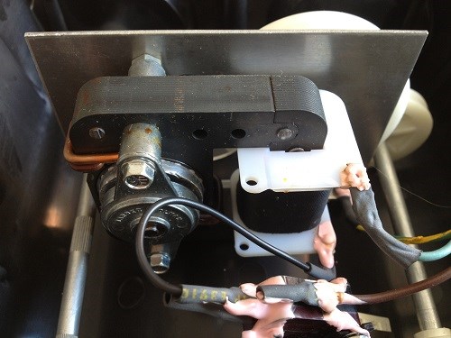

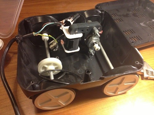

Jeg har erhvervet mig en elektrisk roller base - en dims, der er god at have, nar man selv fremkalder sort/hvid film. Men motoren i denne maskine, der sandsynligvis er fra 70'erne eller 80'erne, fungerer ikke.
Er der nogen, der kan sige mig, hvad det er for en type motor, fer er på billedet? Og eventuelt hvor man kan få en ny/brugt?

Hej.
Den ligner sådan der sidder i mange vaske- og opvaskemaskiner.
mvh
 varmetossen
Netop. Det er vist det der hedder en skyggepolsmotor.

Tak for info, BS !
Jeg har besluttet mig for at sætte en anden motor i istedet. Jeg har netop slagtet en gammel boremaskine til formålet. På den måde kan jeg også få den til at rotere begge veje og jeg får justerbar hastighed
@klaus: På billederne ovenfor vender maskinen på hovedet. Hjulene skal i virkeligheden vende opad. Så kan man ligge en tank med film og kemikalier på den og så sørger maskinen for, at de bliver jævnt agiterede. Det er ret vigtigt, da jeg fremkalder storformatfilm, hvor hvert negativ måler 102 * 127 mm (og det er endda de "små" negativer!)
