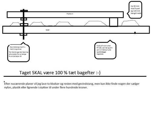

Den varmegenvinding jeg skal til at sætte op, skal stå ved gavlen på garagetaget.
Jeg vil lave en lille platform så det bliver rigtig godt og service venligt.
Når jeg skal skrue noget fast på taget, skal jeg bruge nogle klodser til at ligge i de bølger jeg skruer i. Jeg vil helst undgå træ og jern fordi det rådner/ruster der. Har kigget efter nylon og lignende, men kan ikke finde det.Nogen der kan hjælpe?
Nyeste idé er at skrue det fast med gevind stænger og så lave afstanden ved at sætte to møtrikker, og så kan det jo også monteres i vatter.
Her er det jo så jeg mangler et guldkorn ;-)
Hvordan indsætter man et billede/link af en mulig konstruktion?Prøver li =)
