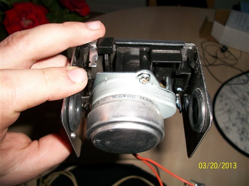

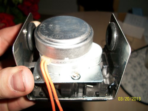

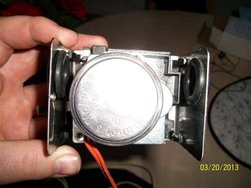

Den drejer fint når der ikke er strøm på.
Har kigge lidt ind i den og den ser ikke ud til at den kan sidde anderledes.
det er lige som om den ikke vil slå igang
