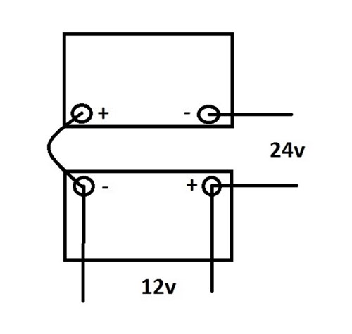

er ved at hjælpe en kammerat med noget el i hans båd... problemet er han skal bruge 24 v til en hydralik pumpe.. men resten af hans el kører på 12 v..  vi vil så serieforbinde 2x12 v batterier og trække henholdsvis 24 v og 12 v ud der.. men hans generator er kun 12 v hvordan lader man lige på batterierne så.. ???

Jeg tror ikke det er en god ide, med to batterier i serie, og så bruge strøm fra det ene.
Og som du selv er inde på, bliver ladningen jo et problem også. (skift til 24 volts generator)

hydralik motoren er til en garnhaler.. den kan ikke lige laves om.. :/ tror nu ikke det med at hive 12 og 24 volt ud bliver noget problem.. kun lige det med at lade på dem med en 12 genertor..
hvis du skifter generator til en 24V og ellers kobler som du selv viser skulle det sagtens kunne lade sig gøre, jeg har en gammel Nissan Patrol med 24V men der er stadig 12v nogle steder, og den er koblet på samme måde, men det kræver gode batterier der kan holde til den skæve belastning

Der findes et relæ som parallelkobler batterierne ved ladning og seriekobler dem ved brug af garnhaler/bovpropel m.m. jeg kan sgutte huske hvad det hedder, men jeg har set det brugt i forbindelse med bovpropel på 24 volt på et 12v system.
Det er også muligt at lave det selv med nogle kraftige relæer, men det kræver du har 100% styr på hvordan det skal laves da bare en lille fejl kan medføre 100% kortslutning af batteri med brand eller eksplotion til følge.

Jo, men pas på om relæet kan klare lang tids drift. Det nævnte texas-relæ kan ikke uden en stabilisator som de også selv henviser til. Og så er det nok alligevel en bekostelig affære.
