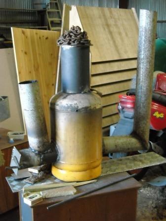

Her er en ovn - såkaldt raketovn - inspireret af youtube.
Den er fremstillet af en 11kg gasflaske og en længde 100 mm rør i 2 mm godstykkelse.
Indfødning og indvendig skorsten er lavet af rørstykker skåret i 45 graders vinkel og svejset sammen til en 90 graders bøjning. Indvendig skorsten ender ca 50 mm fra toppen. Derved tvinges den varme luft ned og varmer tankens sider op før den går ud gennem skorstenen, der også sidder forneden.

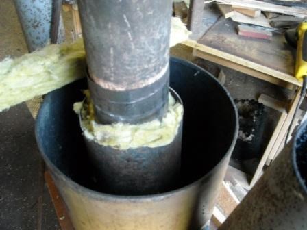

Den indvendige skorsten er beklædt med rockwool for at skabe mest muligt træk  grundet temperaturforskel. Rockwool fordi jeg tror det har et højere smeltepunkt end glasuld. Har ikke undersøgt det!
Den fodres med listestykker o.l. så der kun varme når man er der. Den ryger lidt lige i optændingen, men brænder ellers helt rent og med næsten ingen aske.

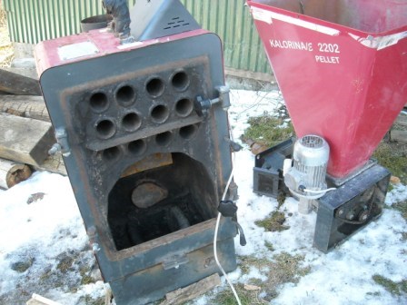

Dette guld tilflød mig på lempelige vilkår, og nu skal det vise sig om jeg kan omsætte raket-princippet til noget større og fornuftigt. Håber at kunne kombinere træfyring manuelt, piller,savsmuld o.l. med en snegl og en oliebrænder. Der er fysisk mulighed for det hele i kedlen.
Det kan give stof til associerende billeddannelser i ubevogtede øjeblikke, da det er et italiensk pillefyr, der ikke stod distancen .

Så er der igen foregået lidt i raketforskningsafdelingen. Den måtte med ud i experimentatiet igen, da det ikke kørte tilfredsstillende.
Den er blevet forhøjet lidt.
Og den har den fået et lodret indfyringsrør, så den kan brænde lidt længere ad gangen.

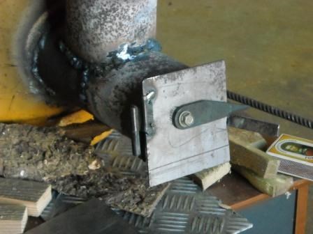

Så har den fået en låge på det vandrette rør til luftregulering og rensning.
Isoleringen om den indvendige skorsten er blevet tæmmet med et rør, så isoleringen holdes på plads. Det gav for meget luftmodstand bare med ombundet isolering.
Den kan ikke køre med åbent, lodret rør selv om der er lukket for det vandrette. Røret bliver for varmt og bliver pludselig til en skorsten.
Men når der er lukket foroven og lågen på klem kører den nu fantastisk.
PS Kæden ligger kun ovenpå for at holde låget fra kagedåsen nede. Der bliver svejset en tyk kogeplade øverst.

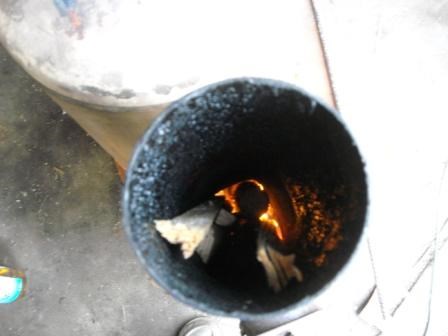

Jo, der har jeg også været, men den jeg har fået strikket ville ikke finde sig i det. Der kom åbenbart for meget luft ind, der ikke fik med forbrændingen at gøre, så den gik ud!
Det kan have noget at gøre med hvor den hylde ender i forhold til forbrændingen og jeg er ikke færdig med at forsøge endnu.
Den kørte et par timer i eftermiddag i et maskinhus, så jeg havde kun en subjektiv fornemmelse af varmen, men da den var kommet godt igang var det overbevisende, og forbruget er stadig meget lavt.
