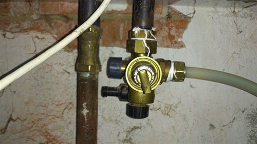

Jeg har lige sat en vandvarmer op. Det er en metro 30 L med nedadvent vandrør.
Mit er problem er, der kommer lidt vand ind men ikke så meget som det burde og der kommer ikke vand ud af de varme haner.
Er der nogen der har en idé om hvad der er gået galt?

Vedhæftet billede af mit sikkerheds agreat, som jeg ikke kan hitte hoved og hale af

På det andet rør, sidder der en "messingmuffe" jeg er ret sikker på det er en kontraventil, har du vendt den rigtig?
Kontraventil sidder normalt på det kolde vand.Der er en pil på en kontraventil.Og vandet skal løbe i pilens retning.
Hvis der er en pil på sikkerhedsagregatet gælder det samme.
Skrevet af båndsei på 13 mar 2013 18:19
Ja og som jeg ser det er den en pil der peger op, på kontraventilen, og sidder den på det varme afgangsrør. er det jo her fejlen er...
Der er luft i vandvarmeren , sluk for strømmen så du ikke brænder varmelegemet af  , åbn for en varmtvandt hane og lad vandet løbe indtil der er et stabilt jævnt tryk på vandet , så kan du sætte strøm på igen........................
