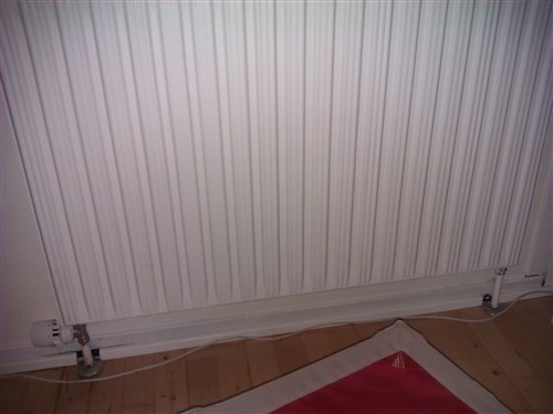

Søger en radiator med bundtilslutning
Jeg søger og søger men kan simpelthen ikke finde en lignende radiator til brug ved udskiftning af en ældre model. Er ikke lige til ændring af rørkonstruktion på nuværende tidspunkt og det må da kunne lade sig gøre uden.
Er der nogen der ved hvor jeg kan finde en radiator med tilslutning i bunden i hhv. venstre og højre side?
de fleste radiatorer har tilslutningsmuligheder i alle fire hjørner - 2 foroven og 2 forneden, det handler kun om at flytte rundt på propperne
ja der kan jeg godt følge dig med det er stadigvæk ude i siden og ikke i bunden af radiatoren. Jeg havde vedhæftet et billed af installationen men det er vist ikke rigtig kommet med.
