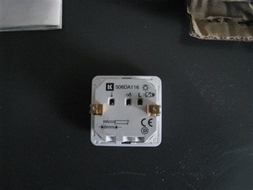

Hej jeg har en lysdæmper fra Fuga, som ser ud bagpå, som på billedet.

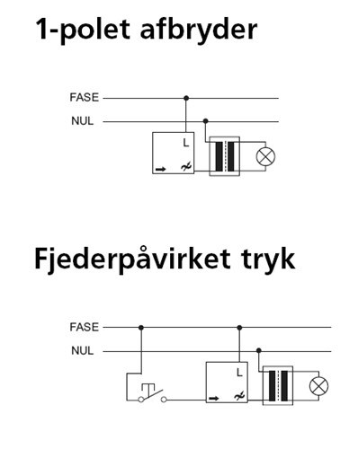

Jeg har fundet denne tegning og har derfor tilsluttet lampernes nul=blå til den faste installations nul=blå også har jeg sat den faste installations fase=brun i L på lysdæmperen og lampernes fase=brun i lysdæmperens kontakt i midten med pilen. Men dette lader ikke til at virke.
Tænkte bare at jeg vil lave konstant nul til lamperne også kunne afbryde ved hjælp af fasen, men er altså ikke rigtig tænkt.
Jeg har derved kigget på tegningen over installationen, men hvad er det der er mellem lysdæmperen og lampen?

Havde du bare skulle skifte fra en 1 polet afb til en lysdæmper, hvilket du gerne selv må, hvis du ikke ændrer i den faste installation, så skulle nul og jord køre direkte til lampen, (vil de som regel også gøre i en allerede etableret installation) og fasen skulle køre i sympolet L på lysdæmperen. Tændledningen/mellemledningen, der kører op til lampen, tilsluttes sympolet med bølge og pil igennem. Den lige pil på lysdæmperen bliver brugt, hvis du vil tilslutte at impulstryk, der også kan tænde for lampen (f.eks ved en korrespondance tænding) Sympolet mellem lysdæmperen og lampen er en jernkernetransformer, dvs dæmperen vil kunne dæmpe lyskilder med en jernkernetransformer foran. Har du en elektronisk transformere foran dine lyskilder skal du have fat i en anden lysdæmper.
