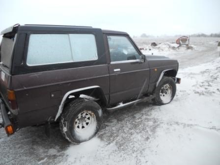

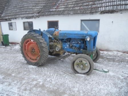

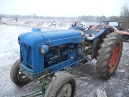

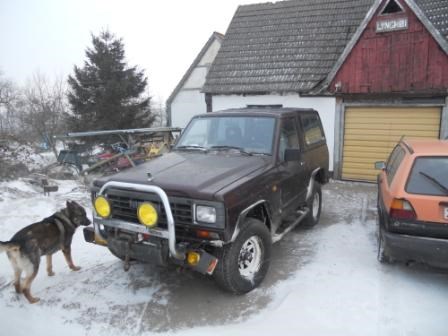

så kom der lidt billeder
det er så sommerens projekter pt
mvh
Gert Møller
ja det kan laves :-
Fin hund
he he tak, han er os et projekt han ska ha renoveret opdragelsen
mvh
Gert Møller
ja det kan laves :-
Skrevet af Gert.m på 10 mar 2013 19:34
Haha, griner.
Det ser bestemt ikke ud til at du keder dig! :-)
Laver man det selv, bliver man også mere glad for det!
