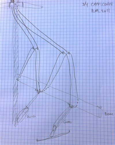

lazy jack Tuscarora 102 5000 28-02-2013 17:15 Hi her på LDS, Vil meget gerne selv lave en lazy jack til sejlene på min båd. Er der nogle herinde som ved noget om målene og design til sådan en? Mvh, Hugo 9 svar Følg tråden Annonce Annonce Annonce
Håndværkeren 20251 28-02-2013 18:39 Det er der altså ikke nogen faste mål på, og ja du kan sagtens lave det selv. Det har jeg gjort af 6 mm. faldline diverse nylon kouse og et par blokke lige under salling hornene.

jakob356 137 01-03-2013 15:56 Skrevet af jakob356 på 01 mar 2013 15:56 Med lidt almindelig skolegeometri kan du sagtens selv regne ud, hvor lange de skal være. Jeg har også lavet mine egne, der er spændt op i et eller andet spilerfald el.lign. på forsiden af masten, jeg alligevel ikke brugte, så de kan slækkes/strammes fra cockpittet. De går til under salingshornene. Det er endda superdiscoutudgaven uden blokke, men bare med løkker. De bliver tjekket for slid hvert år, når riggen kommer ned. Det fungerer ganske udemærket og kostede 0 kroner :-) Har prøvet at vedhæfte min "arbejdstegning", som de endelige vist blev lidt anderledes end, men nogenlunde samme princip. mvh JAKOB Denne bruger er slettet og ikke længere aktiv. Annonce
