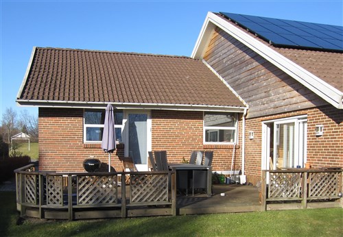

Lige et billede af mit færdige resultat - her 6 år efter - er ikke gjort sommerklar endnu
Hjemmebrygger af specialøl og vin " Bjergbryg
Ser super lækkert ud!!
Ja er nu nok også mest til det "ægte" træ....
