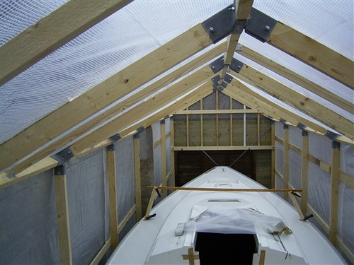

Hej HHA.
Flot hal. Slag på tasken - hvad måtte du give for materialer alt i alt?
Står selv og overvejer om jeg skal bygge selv eller investere i færdigbygget.

Hej Anders.
Var det lægter eller reglar dine beslag passede til?
Jeg mener de der passer på lægterne er lige klejne nok.. så ville gerne have nogle der passer på 45x5 reglar...
Ellers må jeg jo sætte en produktion igang :-)
MVH Njord
MVH Njord
Jeg kan dårligt huske hvad den har kostet, stålbeslagene fik jeg produceret i Litauen af RHS profiler 50x100 således at regler 45x95 næsten passede i dem - måske har de alene kostet mig omkring 4-5000 men var også så stærke at hallen overlevede adskillige efterårs-storme. Biltema har vist nogle, med der er blik til sammenligning. Hvis spærafstanden reduceres kan de måske bruges.
Så ender det nok med jeg får nogle produceret i Kina :-)
MVH Njord
