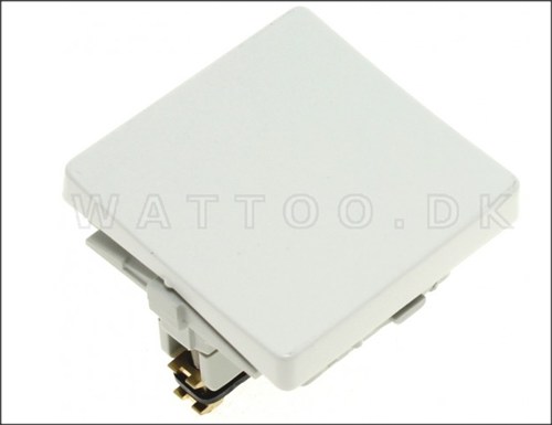

lars.hoyrup.jensen Trådstarter 82 2100 24-02-2013 14:30 Tak for de gode svar. Det er altså, så man kan føre "strømmen" (de tre ledere) videre til næste stikdåse uden at skulle bruge samlemuffer. Smart. Et relateret spørgsmål: hvis man vil have, at strømmen i den stikdåse, jeg viste et billede af øverst i tråden, er styret (tænd/sluk) af en afbryder, der sidder et andet sted end dåsen, kan man så gøre det ved at føre to kabler ind i stikdåsens underlag: et strømførende installationskabel og et installationskabel fra afbryderen, føre nullederen fra det strømførende installationskabel direkte i stikdåsens nul-terminal samle fase-lederen (brun) fra de to installationskabler med en samlemuffe inde i stikdåsens underlag, føre fasen igennem afbryderen via installationskablet føre strømmen, der kommer tilbage fra afbryderen (blå ledning) ind i fase-terminalen i stikdåsen? Ved ikke, om det overhovedet gav mening. Men konceptet er altså at hive fasen i en omvej gennem afbryderen, inden den rammer stikdåsens fase-terminal. Vil det virke? Jeg forestiller mig en LK 1-pol afbryder som på dette foto.
PinkHenrik 5785 6300 24-02-2013 18:11 Det er rigtigt, du fører fasen til afbryderen (på den anden side, hedder ledninger en mellemledning) og så fører du mellemledningen til din lampe eller stikkontakt. Men jeg bliver lige nød til at fortælle dig at det ikke er noget en gørdetselv mand skal kaste sig ud i. Det er forbudt, og du kan få et kraftigt erstatningsansvar på halsen, dels ved salg og hvis uheldet skulle være ude, og der sker en skade. Dit forsikringsselskab vil sikkert gøre alt hvad de kan for at tørre en regning af på dig, hvis du ikke kan bevise at din el installation er lavet af autoriseret installatør. Jo ældre man bliver, jo hurtigere har man løbet som ung... LDS Tip Automatisk tip Se ugens tilbud på lamper og belysning hos Harald Nyborg Annonce
