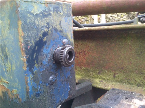

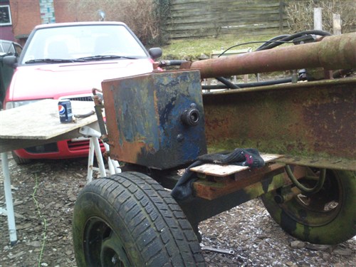

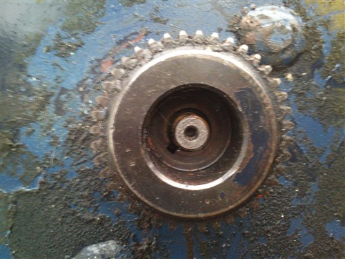

Jeg har en gammel brændekløver som trænger til en kærlighånd tanken hvor hydraulikolien er i trænger til og blive renset da der en del slam i den. Derfor vil jeg gerne afmontere selve pumpen for bedre og kunne rengøre tanken. men problemet er jeg ikke helt ved hvordan man afmontere (se billeder) ved ikke hvad den hedder. Så jeg håber der er nogen herinde der kan hjælpe mig

Den ser mig noget hjemme konstrueret ud, så der er ikke andet at gøre end at prøve selv.
Du kan vel tømme tanken og påfylde ny hydralikolie, det koster ikke en formue. Man renser ikke olien i så små mængder.
Tanken er fyldt med slam og rust. kløveren har stået stille de sidste 5 år så den trænger til en ordenlig omgang
Skrevet af Henrik21 på 22 feb 2013 09:07
Så er det nok snarere et spørgsmål om det kan betale sig at reparere på den, hvis der er rust på den del af stemplet der går ind i cylinderen,
Kan du godt droppe den. Rusten vil simpelthen rive simmerringene istykker når du vil bruge den.
Og en ny brændekløver på ca. 7 tons tryk, koster max 2500,00 kr.
