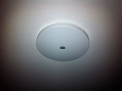

Sikkert et dumt og meget hurtigt besvaret spørgsmål...
... hvordan dælen får jeg denne dims af, så jeg kan komme til at hænge lamper op? Jeg har ikke vride, dreje eller hive den af. Er der mon et trick ?

Har du stukket en flad skruetrækker ind i de små huller?
De kan godt være svære at få af, hvis de er sat "forkert" på. Normalt er de til at få af uden vold, ved at bruge en flad skruetrækker som steelman siger. Stik den ind i det hullet i siden, og vip lidt. Når det skal sættes på igen, skal de 2 små aflange huller i dækslet side ud for de 2 "udsparinger" i lampeudtaget, som på dette billed er oppe til højre og nede til venstre. Så er det noget nemmere at få af og på.

Det er rigtigt de kan drille, specielt hvis dækslet er blevet sat på "forkert" eller der har været malet, så der enten er trængt maling ind under dækslet eller man har malet først, og derefter sat dækset på.
Det er rigtigt at du skal bruge en skruetrækker og vippe det af. Du skal stikke spidsen en halv cm ind under dækset og vippe forsigtigt, så vil det enten poppe af, eller også kan du få en anden skruetrækker ind under den og vippe lidt mere...
Det er svært og forklare på skrift, men gør dig selv den tjeneste lige at slukke for strømmen inden du vipper dækslet af, så du ikke kortslutter noget.
Husk så at trække dækslet på ledningen inden du monterer den i lampeudtaget...
