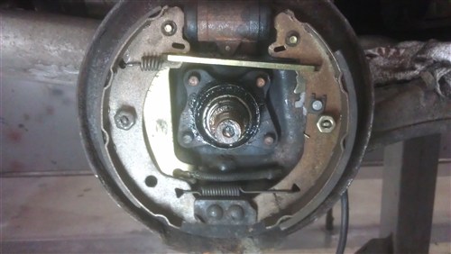

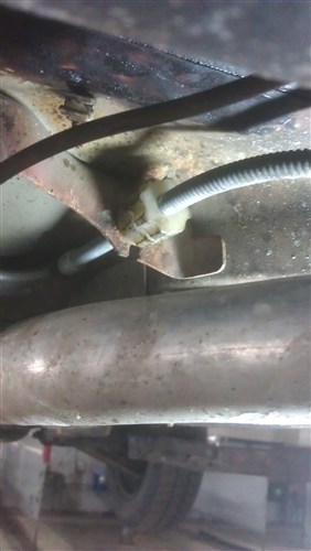

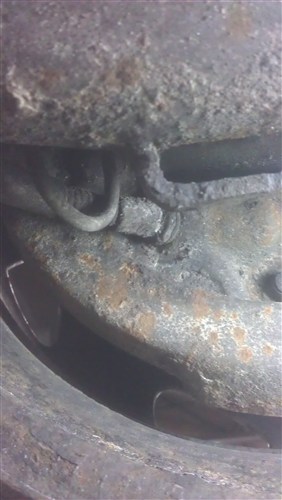

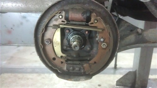

På min Fiesta MK3, 1.1 '94 bremser håndbremsen ikke nok på højre baghjul, og jeg kan ikke lige gennemskue hvordan det justeres. Så vidt jeg ved burde den selv kompensere for slid etc.. Driftsbremsen er blevet rullet, og fungerer upåklageligt, så det er kun håndbremsen der er problemet, men den kan da ikke justeres individuelt, eller hvad?
Den eneste justeringsmulighed jeg har er den hvide skrue (billede) som jo bare strammer hele håndbremsekablet op.
VEdhæfter et par billeder, på forhånd tak.

Der mangler en fjeder på det ene hjul. Er det den side der bremser mest?
Bernt
Skrevet af båndsei på 17 feb 2013 12:45
Bernt
Godt set
Ok, jeg tror jeg må prøve at skifte og smøre kablet. Jeg kan ikke regne ud hvad det ellers skulle være. Fjederen er afmonteret på det ene billede, da jeg lige prøvede med justering af bakkerne, så det er ikke en fejl - men tænkte ikke lige på det da jeg tog billedet

De to billeder er af samme hjul
