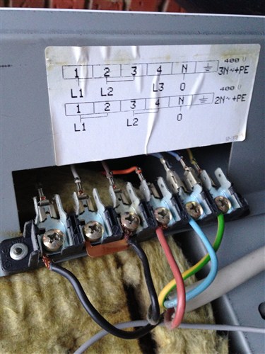

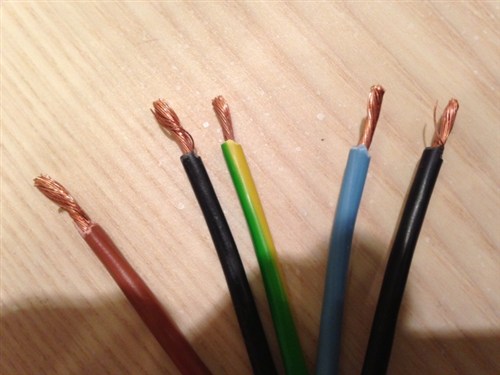

3 faser - ledningen fra den gamle installation er den på billedet

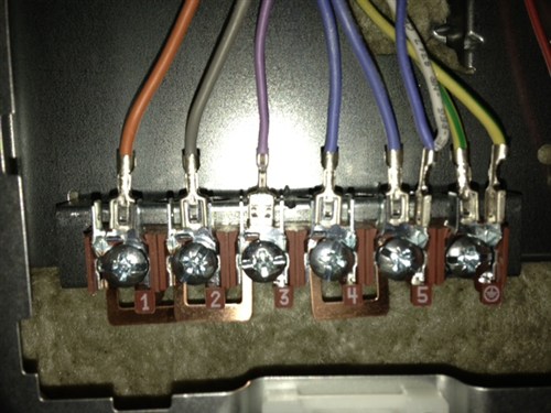

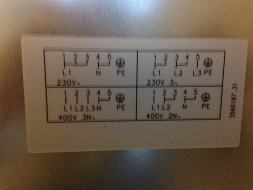

billedet af tilslutningen er fra det nye komfur

OK, så forbinder du efter tegningen nederst til venstre. Dvs. der skal kun være lus mellem 4 og 5.
Blå til 4, gul/grøn til jord, og de tre andre til 1, 2 og 3.
Hvis du har 3 faser nul og jord, så skal du bruge tilslutningen som billede 3, hvor der er lus mellem 4 & 5
Takker for vejledning i er meget enige så det må være måden at gøre det på.
