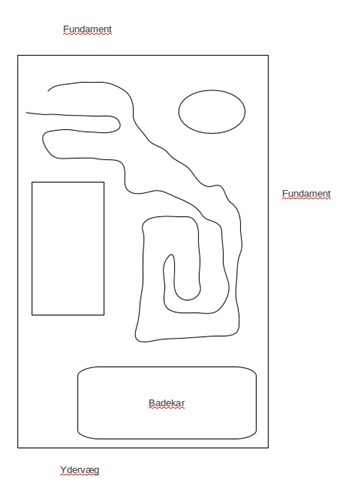

Jeg tror ikke at det bliver et stort problem med den manglende ranisolering. Det er kun en lille del af badeværelset som støder op mod en ydervæg. Og jeg holder slangerne ca 75 cm der fra. De 2 andre væge har fundament, og den sidste har ikke fundement da kælderen går ud under denne væg. Se tegningen. Samtidig har jeg flis fyr der varmer et 230 kvm hus fra 1920 op til 1000 kr om måneden når det er meget koldt. Så det går nok.
Jeg tror jeg vil forsøge først at sætte slangerne fast oven på et rionet også løfte det op til loftet og holde det fast med en masse pinde imens jeg giver det fliseklæb. Eller kan jeg måske give det en fed beton blanding i stedet? (fliseklæben er jo lidt dyr)
Jeg vil ikke bruge polystyren da det jo skal være lukket inde på grund af brandsikkerheden.
Mange tak for rådne indtil nu.
Vedhæftede filer:
Cirklen er toilet og firkanten er vasken :-)
Du skal nok være mere opmærksom på, hvor man rent faktisk har fødderne,f.eks når man står op og tisser, det har dem der har lave mit badeværelse ikke gjort og det betyder et kuldegys til de varme fødder klokken 5 om morgenen.;-(
Så læg slangerne tættere der hvor der er behov.
