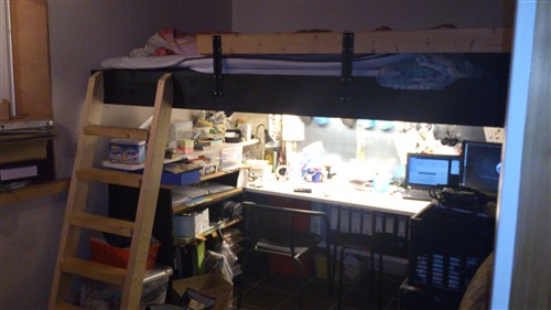

Jeg har lavet en seng med opbevaring. nemlig en hel kontor under vores seng.
Ser vældig hyggeligt ud, minusset må være at man skal være dværg for at kunne gå derind.
Ja det er hyggelid. der er 150cm i højde under. men det har ikke været en problem endnu, jeg har ikke banket hovedet i kanten endnu og jeg er 185cm og konen er 164cm og hun har heller ikke nogen problem. man er jo på vej til at sætte sig ned når man går der ind under..
