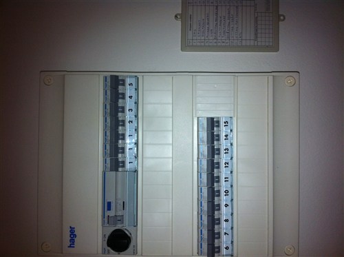

Jeg har netop overtaget en lejlighed, og vi har lidt problemer med manglende strøm til
lamperne samt til flere stikkontakter i køkkenet.
På el-tavlen er alle grupper inde, men det virker ikke desto mindre som om, at en, eller
flere grupper er "ude". I loftet i køkkenet hænger der nogle ledninger frit (givetvis fra
den tidligere ejers lampe), og jeg tænker måske at det er dem der laver ballade.
Eller kan det måske være en af automat-sikringerne den er gal med, og den derfor skal
skiftes??
Har vedhæftet et billede af tavlen som den ser ud.
Mvh
Carsten
Kan du lokkes til at poste et billede af de løse ledninger i køkkenet?
Det kan jeg godt, men er først hjemme igen tirsdag. Du ved ledningen kommer bare ud fra loftet, og så hænger den med af-isolerede ledere, som om at lampen bare hurtigt er blevet afmonteret.
Men kun ét kabel? Dit problem kunne godt lyde som, at der er flere kabler, og at nogle af dem skulle forbindes.
Er det en eje- eller lejebolig?
Ja der er et enkelt kabel. Men som sagt, så ligner det bare at det har siddet til en lampe, og så er lampen blevet pillet af.
Det er en ejerbolig som jeg lejer.
OK, når du lejer, så er det ikke dit problem. Det må udlejeren få fikset.
Og under alle omstændigheder er det noget en fagmand skal lave.
