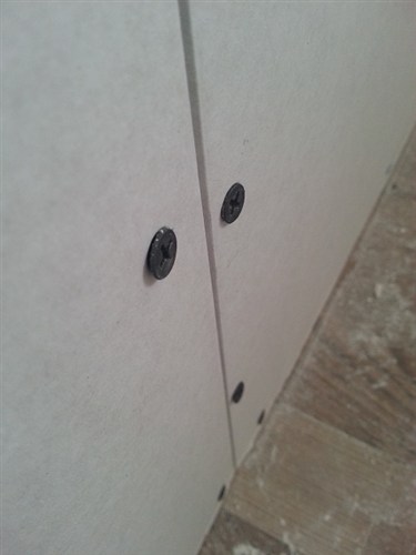

I går satte jeg mig for at bygge en væg med stållægter (95mm tykke).
Men i 9 ud af 10 tilfælde, kan den ikke skrue skruerne ordentligt i. Det er som om at den laver hullet i stållægten for stort når skruen ryger i og så får den ikke ordentligt fat..
hvis jeg bruger en alm skruemaskine til at forsøge at skrue dem i det sidste stykke, kan jeg høre at de bare kører rundt i hullet uden at trække sig selv længere ind (de sidder dog fast i stållægten, det kan jeg høre..)
Hvad kan grunden være?
hvis jeg bare bruger en alm skruemaskine til at skrue dem i, virker det uden problemer..
