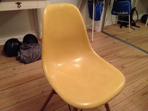

Jeg har købt nogle Charles Eames glasfiber stole.

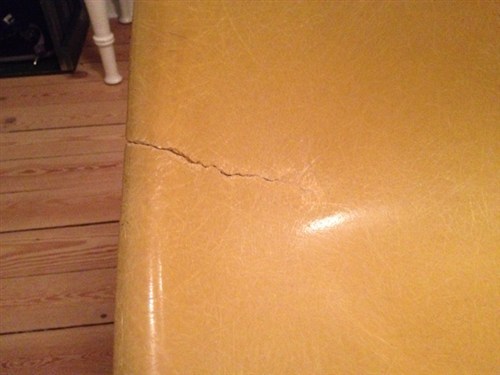

Den ene skal har en revne i ryggen, se disse billeder:
Er det noget man kan lime, spartle således det kan holde til at blive brugt efterfølgende? Og hvordan rammer man farven? (Kan man evt. bruge noget slibestøv og blande i?

Du kan med held lime det med en tokomponent epoxy lim, men drop ideen med at indfarve det, du vil aligevel ikke kunne ramme den originale farve. Sæt et stykke bredt klæbebånd på forsiden af revnen, læg stolen så rygstykket ligger vandret og hæld så limen ned i revnen, på den måde skal du ikke slibe på forsiden. Tapen fjernes efter 24 timer.

Du skal bruge G-flex fra west stystem.. kan købes i bådudstyrsbutikker.

Jeg har set gummibåde og en oversavet plast kajak limet med G-Flex.
Kajakken smed de ud fra en bro, ned på cement og det holdt fint.

Men jeg er lidt bekymret for om jeg kan få "smurt" nok lim på. Hvis jeg nu ligger noget tape på forsiden og smører lim på fra bagsiden er jeg bange for om limen kommer ud foran, da revnen ligesom er V formet. Ellers kan man vel slibe i det efterfølgende, hvis man så ligger limen i forfra.

Du skal lige læse om de forskellige "tykkelser" der er i G-flex
Du skal jo bruge det der ikke er flydlende..
Du kan jo på den ene side lægge noget plast på... og tape det fast. Plasten sprayer du med voks som også købes i evt. bådbutikken.
selvfølgelig inden du taper det fast..
På med nitrill handsker og så skraber du det ned i revnen med en lige klinge af en art.
Hvis du laver for lidt, så vent nogle timer og bland noget mere og smør på. Det skal være klæbrigt når du smører på anden gang.
