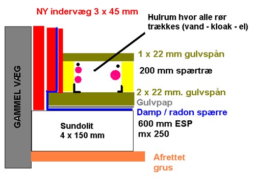

Hejsa alle sammen.
Jeg har gang i et projekt, hvor jeg har brug for at høre jeres mening, så fyr endelig løs
Udfordringen er, at huset har kælder under det meste af huset, men i det rum vi har gang i er der ikke. Derved skal det nye stuegulv ret højt op for at være plan med resten af huset.
Så når jeg endelig kommer ned til nyt bære dygtigt underlag har jeg ret højt op og det ville jeg bygge op på denne måde:
Alle rør ender i vakserummet i kælderen hvor de bliver tilsluttet.
Jeg ser følgende fordele
1. På denne måde vil jeg ikke få en eneste kuldebro, hverken mod gulv eller ydrevæg.
2. Ingen isolering der skal skæres i til rør.
3. Radon / dampspærre vil ikke få en eneste rør gennemføring nedadrettet.
4. Isolerings krav i hvertfaldt opfyldt med 600 mm. Skulle man ligge 100 mm ved rørerne?
Jeg vil bruge Sundolit mx250 som jeg har fået oplyst kan klare 7 tons i langstids påvirkning så det burde holde...
Grunden til at jeg bruger 2 x 22 mm gulvspån oven på ESP er, at så er det mere stift i forhold til et lag (bliver kydslagt og fuldlimet + skruet) og desuden har jeg mere at skrue i når jeg skal sætte vinkelbeslag fast til spærtræ.
Og nej vil ikke bruge beton, har ikke tid til tørre tid .
Men nu er det jo en hjemme strikket løsning så ikke sikkert det holder i virkeligheden.
Så hører gerne alle jeres mening omkring det.
Med venlig GDS hilsen Mads
P.S. Har ingen håndværksmæssig uddannelse

Det ser ud til at være en super gulvkonstruktion, men husk at din konstruktion også skal være tæt der hvor rørene forlader den (men det tror jeg nu også du har tænkt på :-) ).
En dyr konstruktion !
Husk at isolere dine rør(også koldvandsrør mod kondensering)
Vrøvl Sitting Bull, man kan ikke lægge fugtspærre og gulv dagen efter udstøbning!!
Takker Orla
Ja tænker jeg vil bruge de DAFA rørgennemføringer.
Ja en ret dyr løsning det ved jeg.
Ja rørerne skal isoleres.. Tænkte på, at fylde op med de 200 mm isolering som der er plads til, det burde isolere dem mod kondensering

Det er ok at fylde op med 200 mm isolering imellem strøerne, da du jo overholde 1/3 dels princippet (max 1/3 indenfor dampspærren).
Du skal nok vente 28 dage efter en evt. udstøbning, inden der lægges damp/fugtspærre ud med trægulv ovenpå, men det er der dog vist ikke ret mange der venter med så længe.
Det tager dog min 1 år inden beton er 100% i balance med omgivelserne, og ikke afgiver restfugt mere.

Jep, som altså er Mads meget grundig med sin opbygning.
Den nederste plade kunne dog godt udskiftes til en tyndere og billigere alm. spånplade, ellers ser det fint ud.
Takker René
Du skriver jeg kan skifte den ene plade ud med en spånplade, men kan jeg så ikke risikere, at med 2 forskellige materialer at de vil arbejde forskelligt med varme / kulde / fugt, selvom det jo gerne skulle være begrænset hvor meget de parameter ændre sig

Nej, ingen problemer i det.
Det var den nederste gulvspån, du kunne udskifte til en alm. 16mm spånplade frem for en 22 gulvspån, som koster noget mere...
