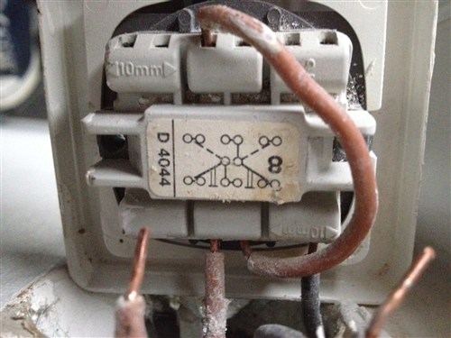

dobbelt afbryder men hvad for en type mazdamx5 4 6000 22-01-2013 14:11 Hej Alle i LDS Håber der er nogle som kan tyde diagrammet på fuga kontakten og fortælle mig hvad slags det er så jeg kan få købt en ny, da den gamle er defekt. 13 svar 1 2 › » Følg tråden Annonce Annonce Annonce
elmichael 249 5792 22-01-2013 14:36 Det er en dobbelt korrespondance afbr. El-nr. 1017036008 Hvordan defekt?? Det fikser jeg...
Changbob 19 9280 22-01-2013 20:08 Yes, dobbelt korrespondance. Meget vigtigt at vide hvad der er galt, da der kan være en anden afbryder der fejler, eller andet der er skyld i fejlen.
mazdamx5 Trådstarter 4 6000 22-01-2013 22:08 har en opsætning i gangen med med 2 korrespondance i hver ende og den på billed dobbelt korrespondance i midten hvor hpfi relæ slår når jeg benytter den dobbelt korrespondance og kan bruge de 2 enkelt korrespondance uden problemer.
jenshøj 3604 4800 23-01-2013 11:05 Så du har to forskellige lampeudtag, hvor det ene styres af en korrespondance afbryder og denne dobbelte, og det andet af den anden korrespondance afbryder og den dobbelte? Er det begge tangenter på den dobbelte, som får hpfi til at afbryde? Hvis hpfi afbryder, skyldes det en fejlstrøm, og en sådan kan ikke umiddelbart opstå i den dobbelte afbryder. Skyldes snarere en isoleringsfejl.
mazdamx5 Trådstarter 4 6000 23-01-2013 14:37 Det skal siges at jeg glemte at tilføje at det er kun den ene tangent som bliver brugt til korrespondancen, og det er den som får hpfi til at slå, den anden tangent bliver brugt til et separat lampeudtag uden yderlige kontakter Annonce
Illisher 1742 3600 23-01-2013 14:44 slå HPFI ud hvis du bruger den anden korrospondance afbryder til at tænde lyset med? Eller er det KUN når du bruger den afbryder på billedet det slår fra? som jenshøj er inde på, så er det nok ikke afbryderen der er noget i vejen med.
jenshøj 3604 4800 23-01-2013 14:49 Så der indgår 3 afbrydere i samme korrespondancetænding? Og to andre virker fint. De må betyde at der er en fejl på den ene leder fra denne korrespondance afbryder og hen til krydsningsafbryderen. Der er en opgave for din elektriker at finde denne fejl.
Svend Høst 725 2610 23-01-2013 15:02 Det er en krydsningsafbryder som sidder mellem 2 korrespondanceafbrydere , hvorfor hpfi afbryderen kobler ud er et godt spørgmål ........... elektriker fra jævnstrømmens tid
mazdamx5 Trådstarter 4 6000 23-01-2013 15:22 findes der på el markedet en dobbelt krydsningsafbryder? men ja det ser ud til at jeg må have en elektriker på besøg
Illisher 1742 3600 23-01-2013 16:18 Skrevet af jenshøj på 23 jan 2013 14:49 Så der indgår 3 afbrydere i samme korrespondancetænding? Og to andre virker fint. De må betyde at der er en fejl på den ene leder fra denne korrespondance afbryder og hen til krydsningsafbryderen. Der er en opgave for din elektriker at finde denne fejl. som jeg forstår det indgår der kun 2 afbrydere til korrospondancen. et alm koprrospondance tryk, og et dobbelt korrospondance tryk (ikke en krydsnings afbryder) Den dobbelte korrospondance afbryders 2. tangent, bliver brugt som en 1-polet tænding til en anden lampe.
