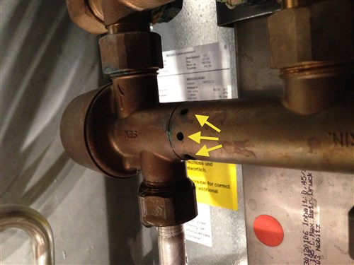

Hej med Jer,
-jeg har en Redan fjernvarmeunit som drypper fra nogle huller i en komponent som jeg hverken ved hvad er eller har af funktion.
Er der nogen der kan pejle mig i den rigtige retning?
Venlig hilsen
Morten
7 svar
Du skal have en ombytnings ventil. Det er den der styrer hvor varmt dit brugsvand skal være.
Mange tak for svar.
Kan jeg evt få dig til at linke til en, eller en hjemmeside hvor man kan købe/læse om dem - jeg syntes ikke umiddelbart at google giver noget brugbart tilbage?
Jeg fandt selv denne -faktisk magen til.
http://www.lavprisvvs.dk/shop/redan-trykstyringsventil-217358p.html
Man skal skifte hele regulatoren kan jeg så forstå?
Ja, men mener en ombytning er en del billigere. Plejer og få dem fra grosister, som fx sanistål.
Enig med LL1!
Og sanistål tager dankort for almindelige dødelige som ikke har konto :-)
Jeg ved ALT om ALT, og det jeg ikke ved, kan jeg lære!
Jeg har en kammerat som havde en gammel en til at ligge ( 15 år gammel ).
Den udskiftede jeg med min egen, 5 år gamle trykregulator, og det fungerer helt fint.
Jeg går ikke ud fra at man kan lave en ombytning på en som er 5 år gammel?
Det kan man godt, de bliver renoveret.
