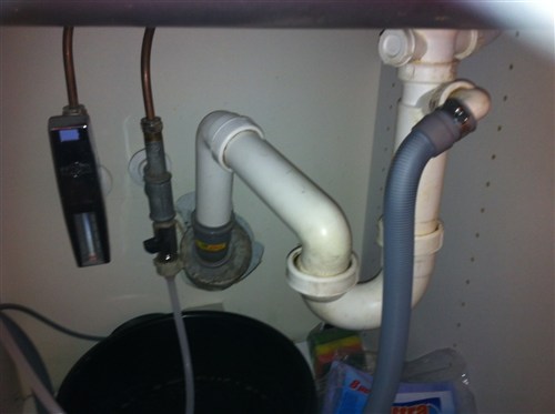

Hej alle, jeg har lige købt en opvasker, men jeg oplever a den er utæt ved balofix til vand tilslutning. Jeg har fået fortalt at der skal en pakning til, da der ikke følger en med. Det er en electrolux esf6510.
Jeg kan dog ikke finde nogle pakninger på nettet. Nogen gode råd?? Billeder vedhæftet. :-)

Den kan du finde i dit lokale byggemarked, hvis det har en vvs afdeling..
Er det den orginale tilslutningsslange, der plejer da at være noget aquastop.

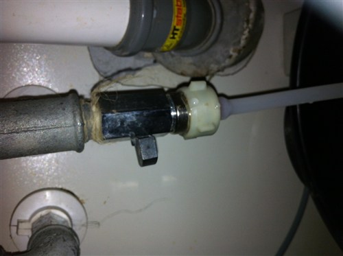

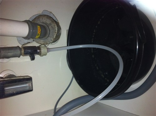

Men er da mærkeligt den ikke følger med ? Den er lukket, ligeså snart vandet bliver åbnet løber det meget. Tænke på om det er balofixen der er defekt? Eller om der er en nem måde at få det til at virke ellers, står og mangler den. :-)

Du skal have fat i en 3/4" gummi pakning eller evt. fiber pakning. Fås i Jem&fix mm i VVS-trading blisterpakninig. Synes jeg kan kende vaskeskabet er det tilfældigvis et SAB byggeri??

Ja det er original slangerne der er tilsluttet, ja mærkeligt at der ikke er det aquastop på? :-/
Hehe, så må jeg i jeg og fix i min pause i morgen. Ja det er SAB byggeri. :-)

Vær lige opmærksom på, om der er et mellemstykke, på balofixen, så skal det gevind også tætnes med pakning, eller pakgarn, eller gevindtape.
Somregel er balofixen ½" gevind, og tilslutningsslangen har 3/4" gevind

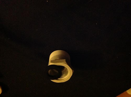

Der fulgte dette gevind med. Se billedet.
Men det passer ikke til tilslutningen.
Må gå ud fra at det er et gevind på 3/4" jeg skal have så. :-)
