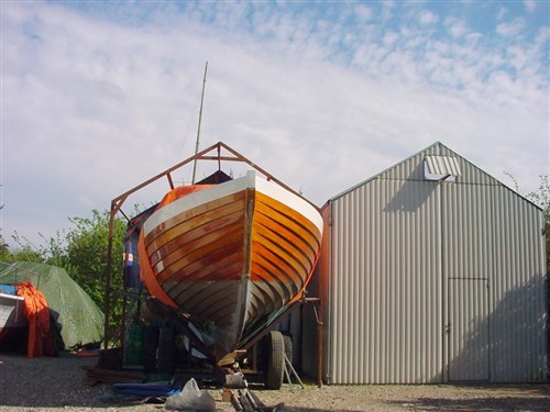

her er lige et billede af min Lynæsjolle halvvejs i lakeringen.
ErikChristensen
Stort arbejde, men en fryd for øjet. Og egentlig er arbejdet jo også en del af fornøjelsen.
