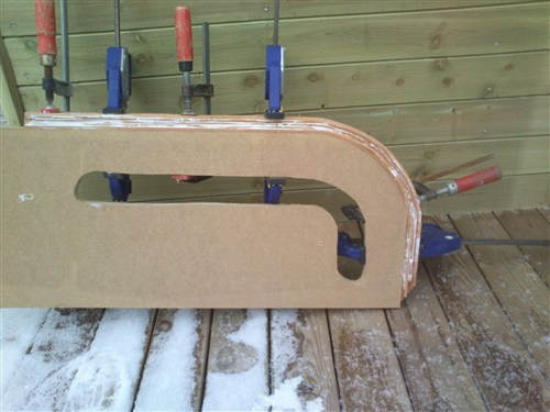

Cedertræs kælk KCT 92 4700 15-01-2013 12:35 Så er projekt cedertræskælk startet Multimediedesigner - Tømrer - Værktøjsrådgiver 9 svar Følg tråden Annonce Annonce Annonce
bobenontot 1221 4100 15-01-2013 13:09 Det ser spændende ud. Er du ved at bøje en mede, eller ved at laminere én? Bare sende flere fotos efterhånden som processen skrider frem. Træd ikke på mine ledninger :o)
KCT Trådstarter 92 4700 15-01-2013 13:35 Jeg har skåret cedertræet i strimler og limer dem sammen igen i en bue Multimediedesigner - Tømrer - Værktøjsrådgiver
PinkHenrik 6108 6300 15-01-2013 19:02 Så er det bare med at sætte farten op... der er udsigt til mere sne i ugens løb Nej, spændende projekt, bliv endelig ved med at lægge billeder op, når du kommer længere frem i processen Jo ældre man bliver, jo hurtigere har man løbet som ung...
Asger-P 113 7130 15-01-2013 19:29 Ser godt ud! Hvad lim bruger du ? Fugtbestandig eller vandfast 1 eller 2 komponent. Bare så den ikke flækker når ungerne lader den stå i en vandpytte. Jeg har de bedste erfaringer med PU lim (skumlim) til hårdt belastede udendørsting. Venlig hilsen Asger-P Tømreren, Trædrejeren, Klejnsmeden, og Programmøren
KCT Trådstarter 92 4700 16-01-2013 20:01 Skrevet af Asger-P på 15 jan 2013 19:29 Ser godt ud! Hvad lim bruger du ? Fugtbestandig eller vandfast 1 eller 2 komponent. Bare så den ikke flækker når ungerne lader den stå i en vandpytte.<img alt="" src="/DesktopModules/ActiveForums/themes/lds2010/emoticons/sad.gif" /> Jeg har de bedste erfaringer med PU lim (skumlim) til hårdt belastede udendørsting. Tanken var at jeg skulle bruge pu lim, men jeg havde noget udendørs lim; Så det blev den. Jeg giver også kælken en god gang olie når den er færdig.. Der skal heller ikke være nogle synlige skuer.. Det skuer der kommer bliver proppet, ellers bliver den tappet samme.. Multimediedesigner - Tømrer - Værktøjsrådgiver Annonce

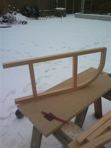

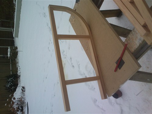

KCT Trådstarter 92 4700 18-01-2013 21:35 Så er den ene side klar.. Multimediedesigner - Tømrer - Værktøjsrådgiver
KCT Trådstarter 92 4700 22-01-2013 21:37 Nu bygger jeg en kælk som vejer meget lidt pga jeg bruger cedertræ, men jeg vil meget gerne have noget metal under. Er der nogen der har nogen ide til hvad jeg kan bruge. Jeg går med overvejelser om jeg kan bruge alu. Multimediedesigner - Tømrer - Værktøjsrådgiver
Asger-P 113 7130 22-01-2013 21:45 Tæppeskinner i rustfri og godt med stearin når de er sat på. Venlig hilsen Asger-P Tømreren, Trædrejeren, Klejnsmeden, og Programmøren
Lars ON 3102 2770 22-01-2013 21:51 Hvis ikke du vil skrælle en gammel kælk, så kan du måske bruge en tæppeskinne i stedet. Alu eller messing er nok lettere at få passet til end rustfri. I øvrigt ser første del rigtig pæn ud, men er den ikke lidt kort? Jeg tænker på retningsstabilitet.
