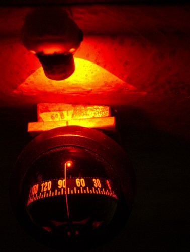

MEN et par gange har jeg sejlet i HELT mørke, og manglet lys på kompasset, som ikke blænder / ødelægger nattesynet.

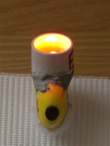

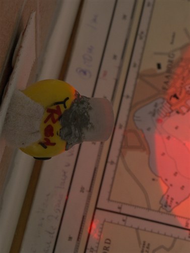

CYKELLYGTER – dem der nu ikke er lovlige mere, ligger til 10 kr i brugsen lige nu, så jeg lavede lidt småforsøg med elektrikerrør, Plastic Padding og Velcro.

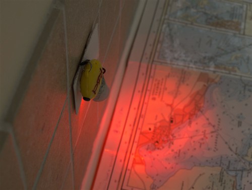

Der kommer Velcro under ruftaget og hvor det ellers er smart at sætte natlys – Kompasset + ”kortbordet” + instrumentpanel/ekkolod – så kan jeg bare ”Putte en på” i hvid eller rød efter behov.
Se billederne.
Måske er der nogen der kan bruge ideén. MVH A.

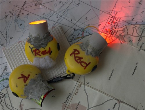

Batterierne er nemme at skifte - hvis man ikke limer for meget Plastic Padding på (som mig)
Der skal være 2 stk CR 2032 i hver lille lygte.
Det er LiIon knapceller / De koster ca 30 kr for 5 stk / Igen i Brugsen.
Ellers kan man jo købe en håndfuld af lommelygterne på tilbud - De skilles ad med en lille stjerne-skruetrækker og så tage batterierne derfra.
Nu har jeg lavet nogen flere - så er der lidt at skifte med, hvis det skal være.
