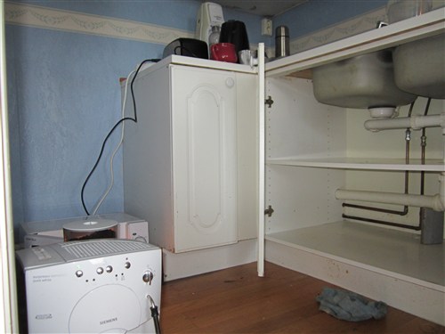

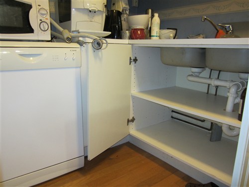

Kan jeg forbinde denne opvaskemaskine ? Finn Bjerke 629 13-01-2013 18:23 Jeg vil gerne forbinde min nye opvbaskemaskine er det noget jeg kan gøre selv eller kræver det en blikkenslager? Er afstand mellem maskine og vandrør for lang? Bornholm er et dejligt sted. 2 svar Følg tråden Annonce Annonce Annonce

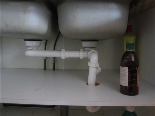

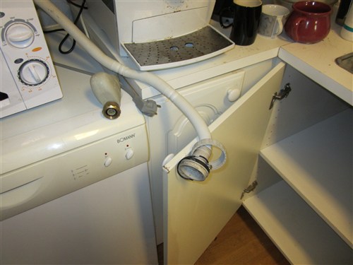

Lars ON 3102 2770 13-01-2013 18:41 Den kan sagtens tilsluttes. Jeg kan se på dit første billede (rørene under vasken) at der på det lodrette stykke sidder en tilslutningsstuds på bagsiden, som du bare kan sætte afløbet på. Den kobling, der aktuelt sidder på din afløbsslange passer ikke dertil, men en passende kobling kan nemt købes, hvis ikke det passer med at du bare kan krænge slangen ud over studsen og sætte et spændebånd på. Jeg er ikke helt med på afstanden fra maskine til kloakrøret, men et par meter gør såmænd ikke alverden. Du kan med fordel føre slangen op umiddelbart bag maskinen og derfra have fald over mod afløb. Hvis din slange ikke rækker kan du købe en forlængerslange. Så der er ingen behov for en bliktud til afløbet. Men jeg kan ikke se om du har en tilslutningshane til vand samt korrekt stik til el. Det ikke vil det kræve en hhv blik- eller elsmed at installere.
