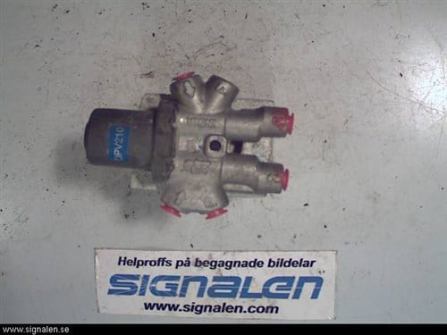

det eneste sted jeg har kunne finde delen der sidder der er på en svensk side, de kalder den en trykakkumulator.
her er et billede af den
men det er mere måde systemet er strikket sammen på, jeg har en mistanke om at det er samlet forkert.

nej en abs blok er det ikke
jeg vil tro der sidder en bold der inde i, med en gas i.. fungerer som en tryk reserve.. den kunne man mistænkte for at være utæt?
og er der virkelig ikke abs på sådan en æske?
nej ikke tilnærmelsesvis
det der er spøjst ved det hele er at bilen taber ikke bremsevæske, men aligevel kommer der luft i systemet (derfor mistanke til hovedcylinder) men det der genere mig mest er måden det er samlet på, jeg skal se senere når jeg er færdig med at ryde sne om jeg kan lave en tegning af forvirringen .
men når man ser på det billede af tryk dimsen, så er der 2 indgange og 4 (F-F-R-R) udgange, og min logik siger at der skal komme 2 rør fra hovedcylinder og der skal gå 1 rør til hvert hjul.
men den er monteret med 3 rør fra hovedcylinder og 3 går til hjul, fra hovedcylinder går der så 1 rør til Venstre forhjul ????
