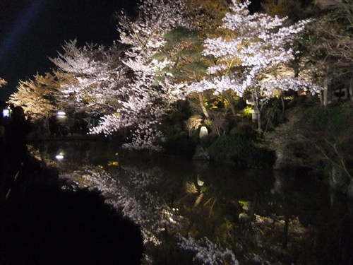

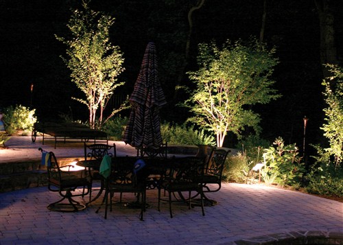

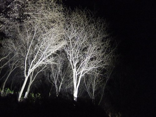

Jeg går med tankerne om at oplyse et par store flotte bøgetræer i haven. Er der nogen der har erfaring med uplights? Type, priser, hvor mange watt/lumen skal jeg gå efter for at oplyse høje træer? LED eller hvilke type pærer?
Nedenfor er vist eksempler og jeg synes det ser rigtig godt ud og giver en fed effekt i haven.
