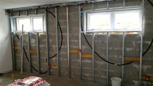

Jeg har vedhæftet et billede fra før væggen kom op, det skal dog nævnes at pexrørerne er cuttet af så de ikke var så lange, men frygter at de kan være spændt op mod reglerne.

Der er nok ikke noget i vejen med hverken fyret eller rørene... Der har nok siddet mere luft end vvs'en har fundet.
Op med trykket, åben radiatorerne - jep, dem alle sammen - fuld knald, lyt efter den radiator som siger "klonk", hold øje med trykket,
hvis det falder igen, er der sikkert kørt en luftboble ind i en automatisk udluftningspotte.
Når jeg har haft vandet af oliefyret, kan jeg se trykfald i en uge - fjorten dage. Hvis det ikke stabiliserer sig, så skal du være bekymret om læk - meg giv lige anlægget en chance for at komme af med luften.
