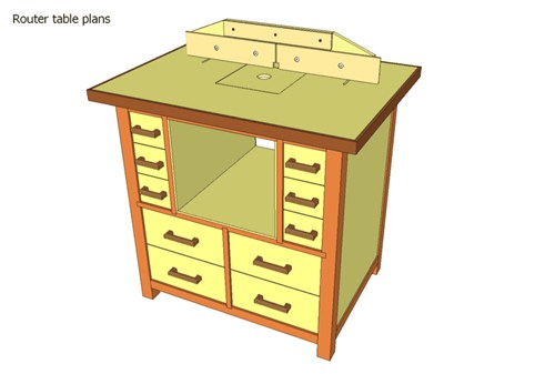

Er igang med at lave et bord mage til det her. Hvorpå fremtrækket skal bruges
Efter tegninger fra www.woodgears.ca

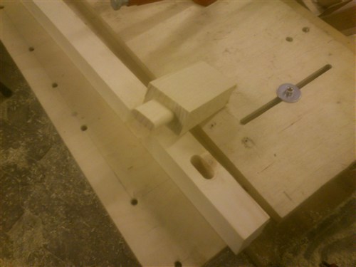

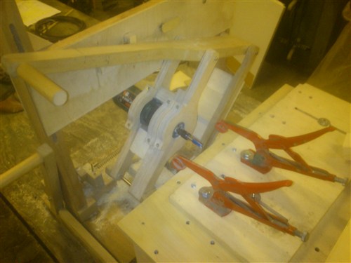

Alle samlinger til bordet bliver lavet på denne maskine som jeg lige er blevet færdig med, også efter tegninger fra woodgears.
Det første hul og tap lavet på den.

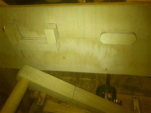

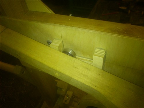

Hullet bliver lavet efter denne skabelon, hvori der kører et kugleleje.
Tappen bliver lavet efter den ovale skabelon til venstre. Hullet efter den til højre

Læste lige hvad jeg havde skrevet, det er hullet der bliver lavet i den til venstre og tappen til højre!!
