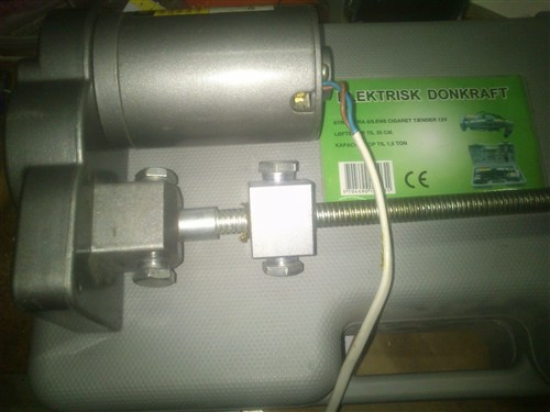

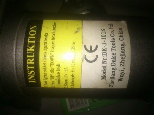

Hej igen
Det er denne motor jeg gerne vil have til at kunne køre med både den alm. hastighed samt ca halv
Hastighed
Håber at det hjælper lidt på hvad det er jeg har med at gøre.

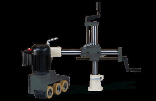

Det jeg skal bruge motoren til, er en mindre udgave af et fremtræk til min overfræser, når den er monteret i et bord.
Lidt hen efter det her.
