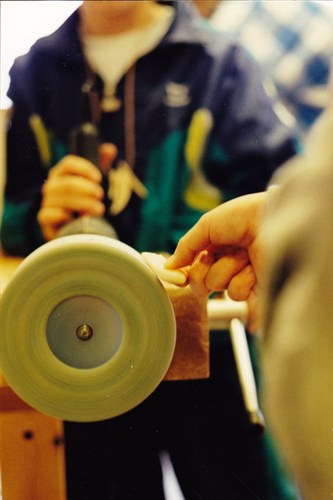

Her kan du se een stå og slibe, mens ham der er "motoren" kører håndtag i baggrunden:

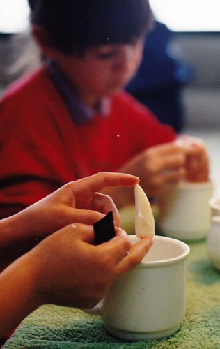

Finslibning til sidst er med vandslibepapir - børnene elsker at sidde og slibe og snakke:

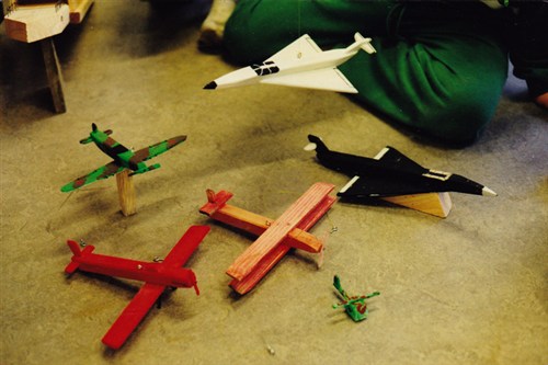

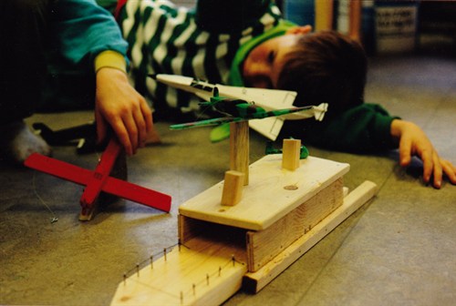

Nu hvor jeg har fundet den gamle mappe frem, kan jeg ikke lade være med at vise nogen modeller - nogen af dem lavede jeg selv, så børnene havde noget at blive inspireret af, nogen af dem er så de flyvere og færgen, som børnene selv lavede.
Igen lavede jeg "forarbejdet" dvs, lavede masser af lister og pinde og klodser i alle mulige størrelser, så det er nemt for børnene at lime og sømme noget sammen - så kan de arbejde meget selvstændigt.
Det gør det mere spændende for ungerne, og Pædagogen har mere tid til at bevare overblikket og kun hjælpe hvor det er mest nødvendigt.
